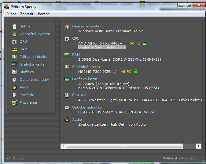

Nový příspěvek od Mudr.Lant » 13 říj 2017 10:56
mowla Čím teplotu měříš?
a) teploměrem přímo na HW
b) info z BIOSu
c) nějakým softíkem (např. Speccy) až po startu systému
Ad A) v tom případě měříš teplotu nezapnutého počítače, což je teplota okolního prostředí (a máš počítač na radiátoru nebo na něj míří teplomet)
Ad B) buďto ihned po zapnutí (v tom případě platí A) anebo v BIOSu něco delší dobu provádíš (tedy platí, v podstatě, C)
Ad C)
i. teploty nižší - počítač už nějakou dobu běžel a teploty komponent samozřejmě stoupají
ii. teploty vyšší - pokud je to při nějaké zátěži, není to tak hrozné, pokud počítač 'spí', měl by ses kouknout na chlazení
Nepíšeš, o jaký se jedná počítač (pod/stolní, notes...), jaký je tam procesor...
A ještě - případně, uveď teploty grafiky a disku...
A - případně, teploty po zátěži (např. pusť ve vyšším rozlišení nějaké video - hraní her u tebe nepředpokládám)...
Tento snímek zachycuje stolní PC. U noťase to zkusím později.

Nový příspěvek od mowla » 13 říj 2017 11:07
Mudr.Lant Tento snímek zachycuje stolní PC. U noťase to zkusím později.
To je OK - zvlášť pokud je to při zátěži, AMD Athlon 'topí'...
V zásadě jsou přijatelné teploty tak do 70°C (u notesu tak do 80°C), pokud by byly vyšší, byl by vhodný zásah do chlazení...
