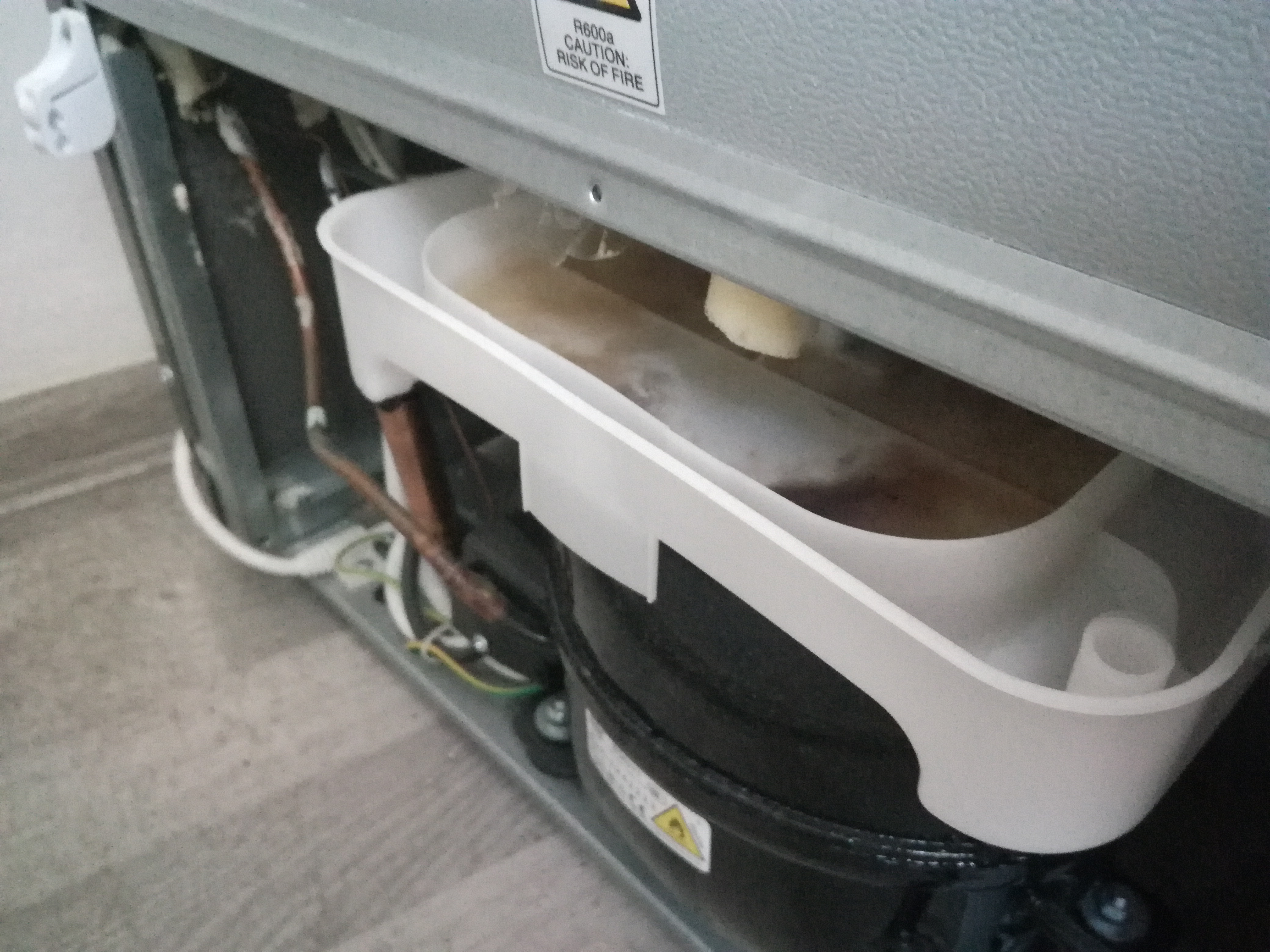

Dobrý den. Koupil jsem ledničku která má automatické odpařování vody. Na zadní straně lednice se ale nádoba z plastu naplnila vodou a nedochází k odpařování. Musí se ta nádoba pravidelně vymývat? V manuálu nic o tom napsaného není. Lednička je stará čtvrt roku.

Máš ji ve vodorovné poloze?

To nevím nemám vodováhu. Z chladničky voda odteče správně do nádobky umístěné na kompresoru ale neodpaří se.
od Mudr.Lant » 09 zář 2017 12:12
To ano, ale třeba z nádobky je přepad nebo je odjímatelná a měla by se vylít a vyčistit, ale ještě jsem takový princip odpařování neviděl. Ta moje má pouze hadičku a ta je nasměrovaná na kompresor. Můžeš sdělit typ lednice?.
od satam » 09 zář 2017 12:17
Ta voda se odpaří. Pravděpodobně jsi se trefil do okamžiku, kdy lednička automaticky "odmrazovala" a nádobka se trochu naplnila. Voda se odpařuje pomocí tepla od kompresoru, není důvod, aby to nefungovalo. Údržbu systém nevyžaduje, neznám nikoho, kdo by každé 2 měsíce stěhoval po kuchyni lednici kvůli této údržbě. Navíc by to bylo napsané v Návodu. Za čtvrt roku provozu, pokud by se voda neodpařovala, by ta nádobka dávno přetekla a měl bys pod lednicí louži.
Díky popsanému principu není přesně vodorovná poloha podmínkou.

Dobře budu to sledovat jestli to nestoupá. Děkuji za vysvětlení
