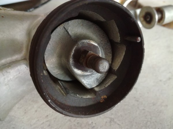

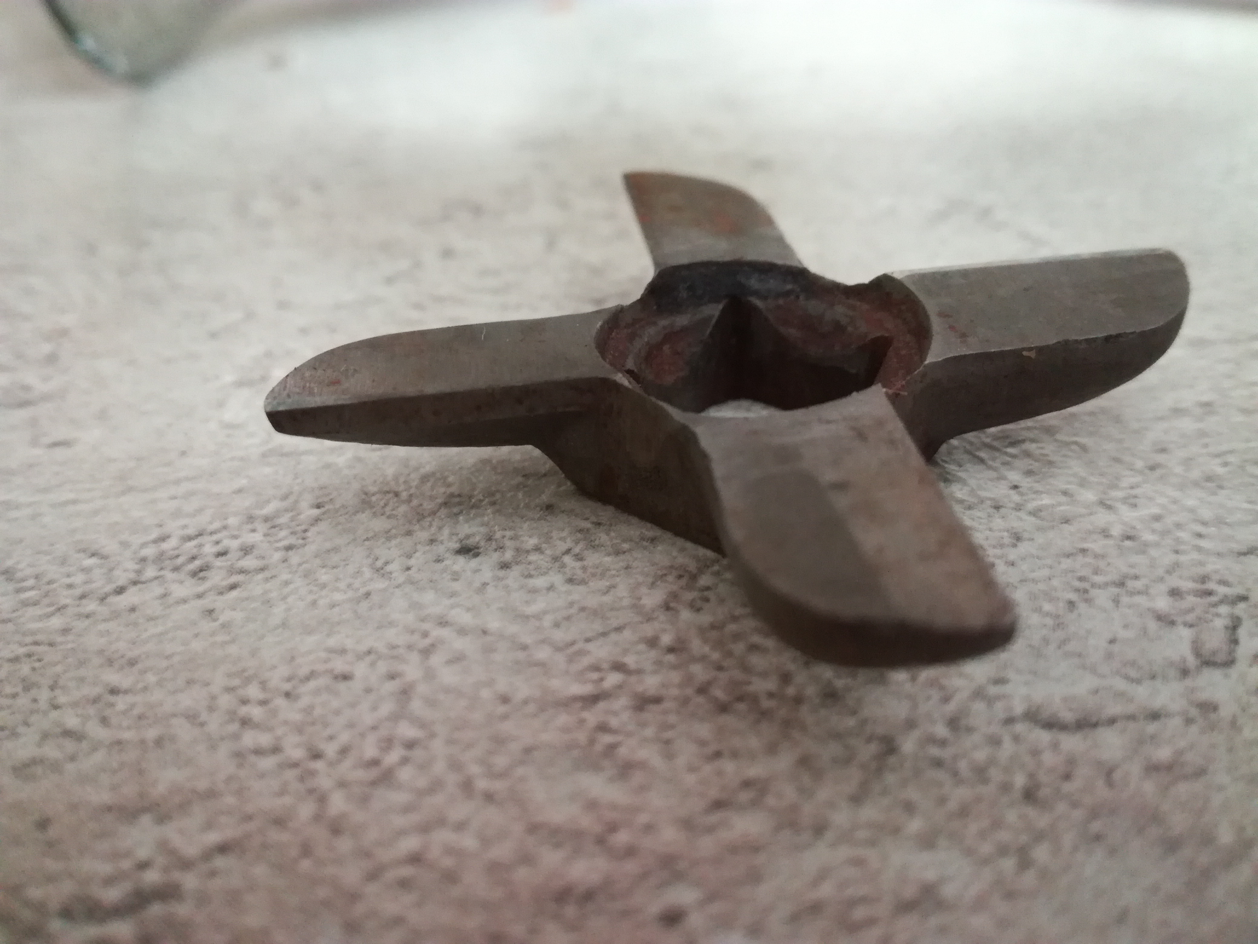

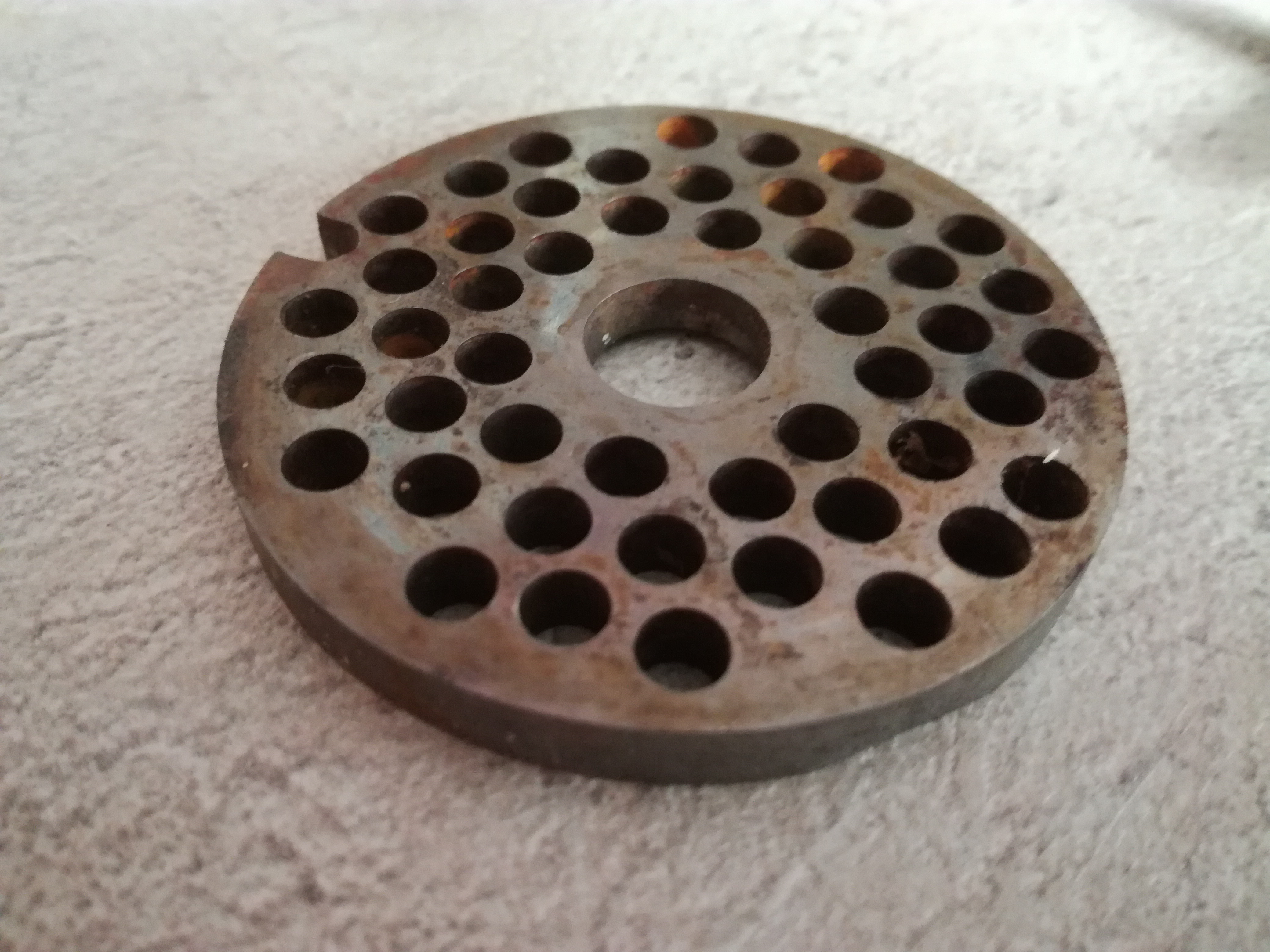

Dobrý den chtěl bych sestavit mlýnek na maso který jsem doma našel ale nevím jestli patří ta vrtulka břitem k sítu nebo obráceně.
od Mudr.Lant » 11 srp 2017 18:26
Na vložený šnek nasadíš nůž tak, aby se nůž (ostří) dotýkal mlecí desky a zašroubuješ matici a pevně dotáhneš . Vykrojená část desky se vkládá tak, aby dobře zapadla do tělesa mlýnku, a tím se nebude deska otáčet.
