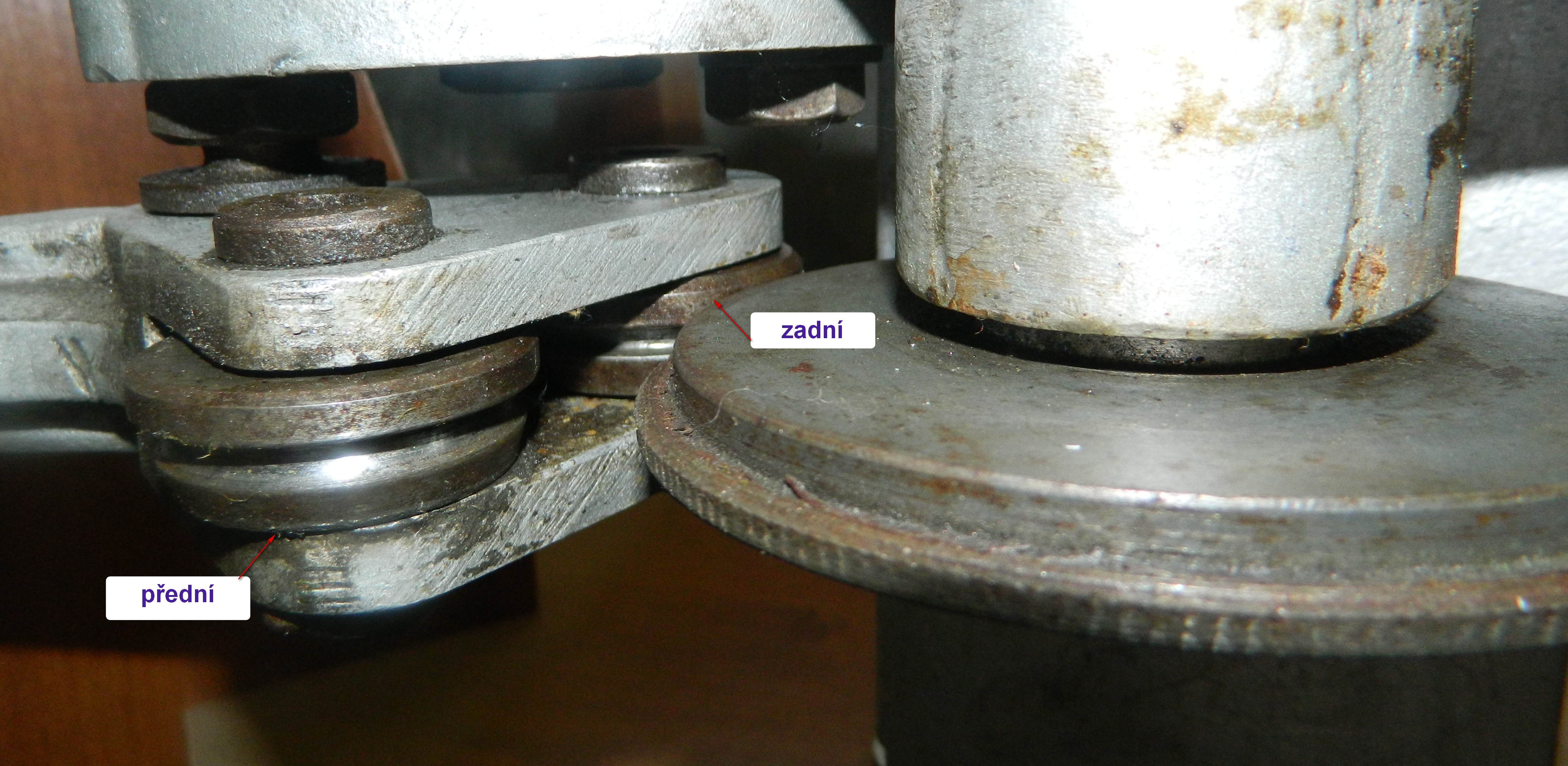

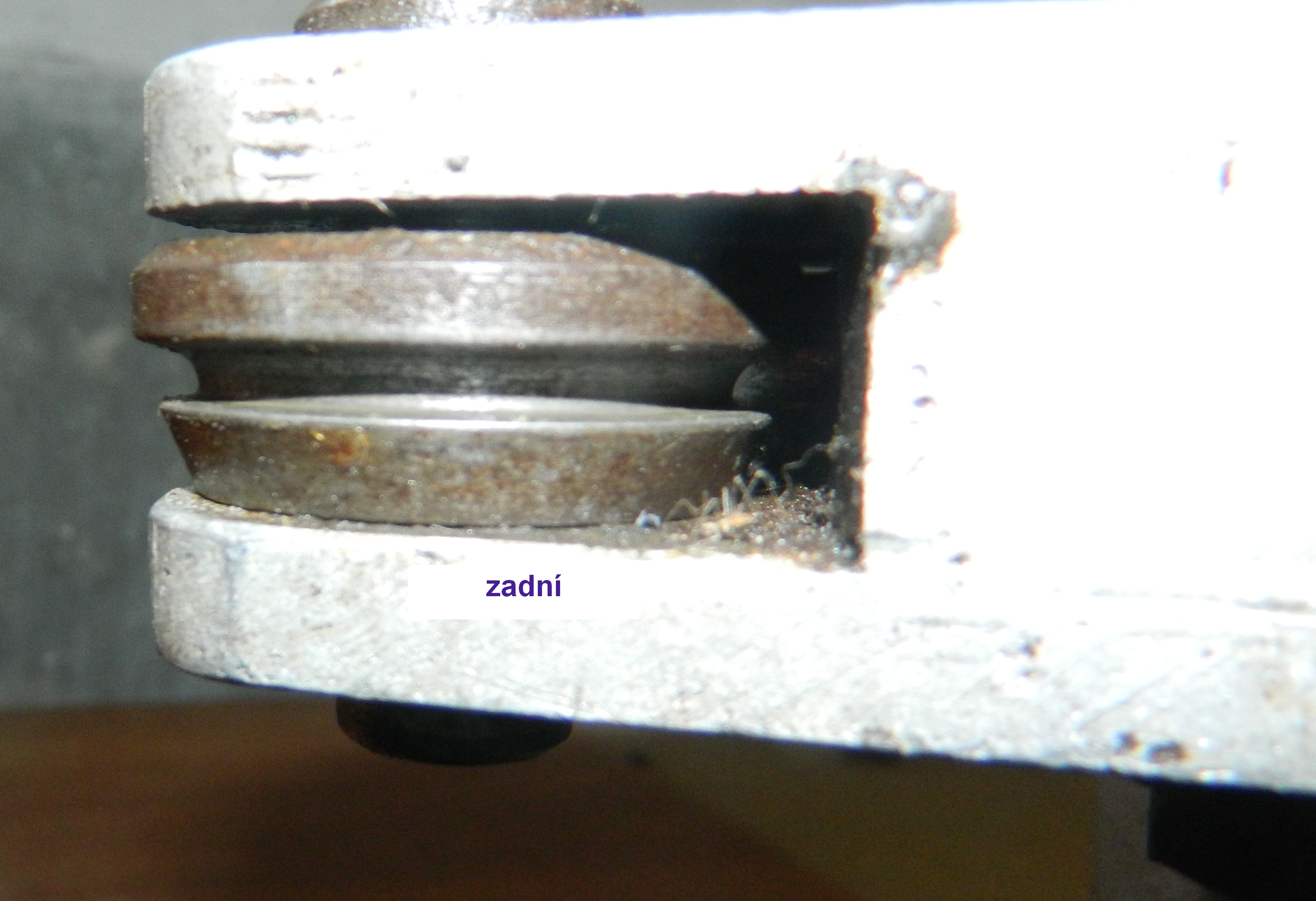

Zkoušel jsem uzavřít strojkem na konzervy plechovku, ale nepodařil se mi udělat správný falc. Na obrázku je zřejmá chyba strojku. Přidal bych odkaz. https://www.24poradna.eu/topic15729.html
P.S. Rukami to nebude.

Nový příspěvek od Mudr.Lant » 07 srp 2018 23:40
dabač To je problém starých krámů.Ještě ti to dá dost mudruňku než se zbavíš všech zádrhelů.
Možná, že chápeš ten princip zavírání: Která rolka jde první a která druhá ve fázi uzavíraní plechovek?
Nový příspěvek od Mudr.Lant » 07 srp 2018 23:42
On to není až takový starý křáp.

Nový příspěvek od dabač » 08 srp 2018 00:36
Konkrétně ti neporadím.Už je to jenom pořádná řádka let co jsem dával do konzerv.Ale používal jsem strojek jako máš ty a s tím byly problémy s ořezem.Potom jsem používal jiný.Ale jedno je fakt když ta mašinka už má něco za sebou tak protože prakticky není nic uloženo v pouzdrech nebo valivých ložiskách ale jenom čep a tělo litina tak může být ovalita a může to nadělat problém.Musíš zkoušet ono na to přijdeš ale někdy zmršíš hafo pixel než to objevíš.Neztrácej trpělivost.
Nový příspěvek od Mudr.Lant » 08 srp 2018 08:21
dabač Konkrétně ti neporadím.Už je to jenom pořádná řádka let co jsem dával do konzerv.Ale používal jsem strojek jako máš ty a s tím byly problémy s ořezem.Potom jsem používal jiný.Ale jedno je fakt když ta mašinka už má něco za sebou tak protože prakticky není nic uloženo v pouzdrech nebo valivých ložiskách ale jenom čep a tělo litina tak může být ovalita a může to nadělat problém.Musíš zkoušet ono na to přijdeš ale někdy zmršíš hafo pixel než to objevíš.Neztrácej trpělivost.
Píšeš, že jsi tu mašinku měl, ale nenapsal si postup při uzavírání, i když jsem se tě ptal. No, nevadí. Opět jsem zkusil konzervu zatočit (je v ni voda i s Jarem) a falc se udělal tak, jak má být. Z plechovky nic neuniká, ale jak píšeš, ještě nějakou zmařím. Ten ořez mne až tak netrápí, nevím jestli bych ho používal. Co se týká čepů a otvorů, tak je vidím, nejsou vyčochtané, tedy by to nemělo mít vliv na uzavírání.

Nový příspěvek od dabač » 09 srp 2018 14:57
Ještě mě tak napadá při pohledu na horní přítlačný kotouč že už to má dost omleté vroubkování.Neprotáčí se ti to?
Nový příspěvek od Mudr.Lant » 09 srp 2018 19:07
dabač Ještě mě tak napadá při pohledu na horní přítlačný kotouč že už to má dost omleté vroubkování.Neprotáčí se ti to?
Ne, neprotáčí. Plechovka drží pevně. Zkoušel jsem tu plechovku pořádně zafalcovat a zatím z ni nic neukáplo.

Nový příspěvek od Mudr.Lant » 09 srp 2018 19:15
dabač Tak že nět problema?
Zatím ne. Do plechovky jsem nalel vodu z jarem a nepění to ani nekape. Obětuji pár plechovek z masem a po nějaké době, řekněme po měsíci jednu a možná všechny otevřu a uvidím, no, spíše ucítím. :lol:
