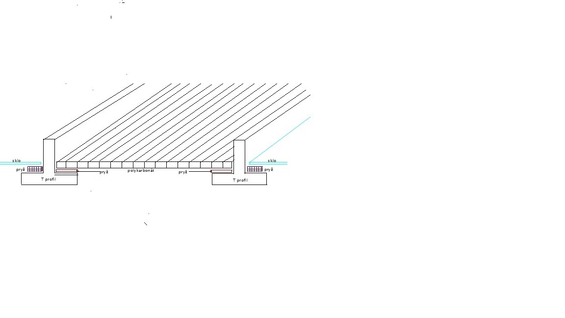

Mám poškozené některé skleněné tabule na střeše skleníku. Rozhodl jsem se poškozené tabule nahradit polykarbonátovými tabulemi. Střecha je svařená z T profilu 25x25mm o délce 1500mm a šířce jednotlivých polí 370-425mm(viz foto). Stojím před problémem jak nebo čím ukotvit tabule k podélnému T profilu? Mimo lepení, výrobce nedoporučuje z důvodu roztažnosti!!!

Obávám se, že tohle nemá rozumné řešení - dosedací plocha T je příliš malá...
1) existují montážní profily (připevněné ke konstrukci), do nichž se polykarbonát zasune, ale
a) jsou poměrně drahé
b) nevím, jak by se upevnění 'chovalo' při zatížení sněhem nebo silnějším větrem
2. lepení je opravdu nedoporučováno, i ze silikonu se vlivem tepelných 'pohybů' polykarbonát utrhne

Ukotvíte je tak jako skleněné tabule než se začnou tmelit.Asi pásku šíře 18 mm síly tak 0.6 vytvarujete do S,nebo z chcete li.Strany ohybu asi těch 20 mm mezeru dle síly Téčka a polykarbonátu.Pod polykarbonát ale musíte dát okenní pryžové těsnění.Jinak tam bude zatékat.Je to taková nouzovka ale jiné řešení mně nenepadá .Ještě k té pásce.Měla by být nerezová.Na trhu se dá koupit.

Díky za reakci na můj dotaz. :idea: Potřeboval bych Váš popis doplnit o malůvku abych to pochopil. :-pa To pryžové těsnění mám samozřejmě nakoupené z důvodu néjen zatékání ale z důvodu roztažnosti materiélu a následného vrzání, uvádí výrobce.
