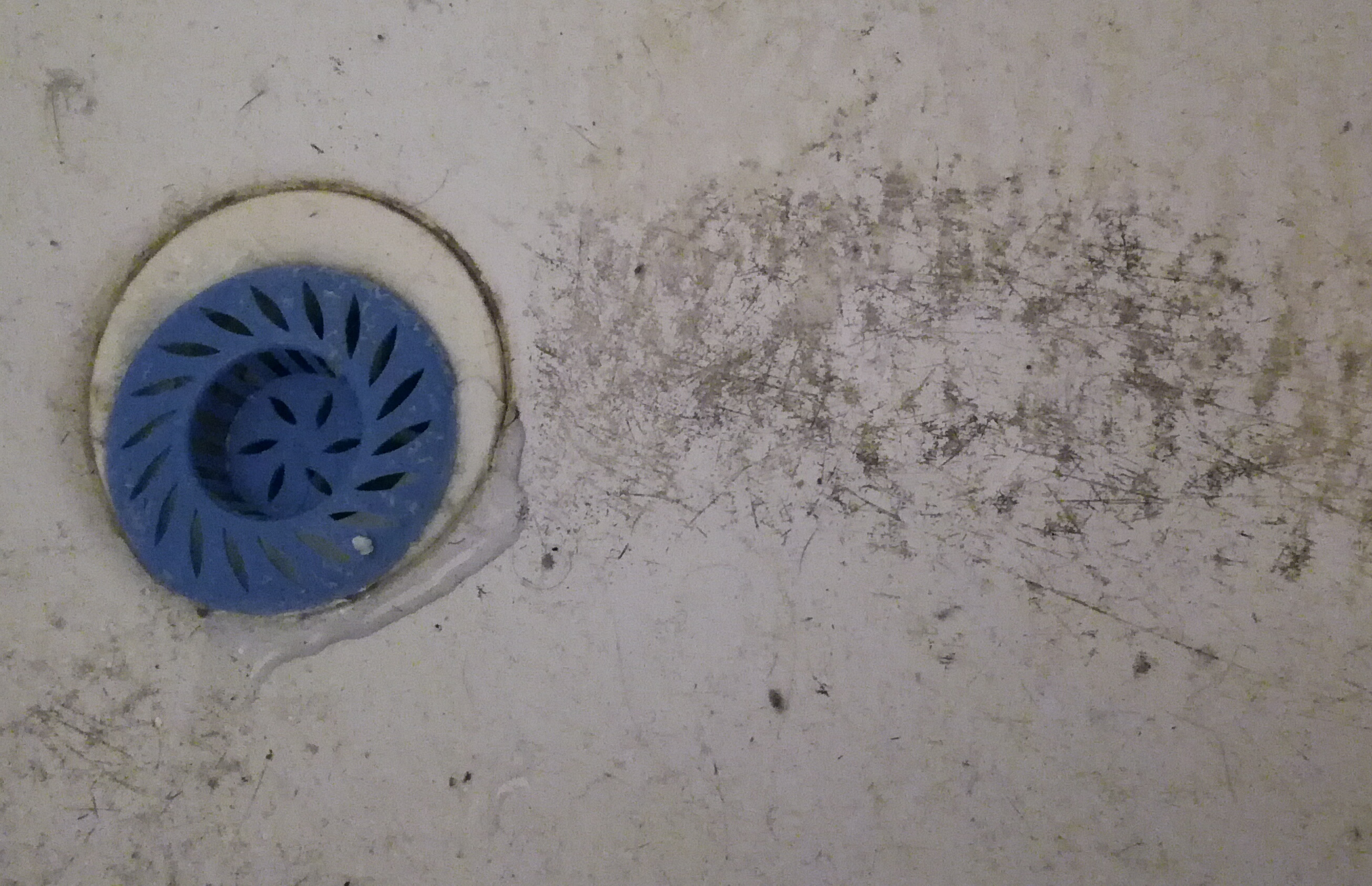

Dobrý den. Koupil jsem byt ve kterém je vana v příšerném stavu. Jinak je byt zachovalý. Jaké jsou možnosti renovace vany? Nikdy jsem to nedělal. Půjde něčím natřít? Nebo je lepší ji vyměnit?

Vana se dá zrenovovat vložkováním akrylátem, nebo jsou i barvy vhodné na renovaci van. Ale pokud máš možnost, tak starou vybourat a koupit novou.

Také myslím, že je lepší koupit novou. My jsme starší vanu nechali natřít odborníkem, nevím už co na to použil. Vydrželo to rok hezké, pak se barva začala odlupovat a vana byla horší než předtím. Nakonec jsme stejně dali jsme novou.

od Kuka » 15 pro 2016 05:34
Podívej se na internetu na
vana ve vaně. Nemusí se nic bourat a vana bude vypadat jako nová. Mame ji už tři roky a zatím maximální spokojenost.
